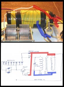

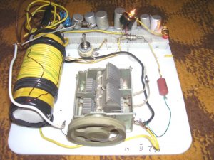

Вот еще несоответствие по схеме.
На фото переменный резистор и диод подсоединены к разным концам бифиляра, а на схеме к одному.

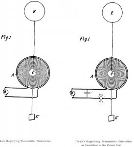

И думаю самый важный вопрос уже созрел. Сюзанна упомянула патент Тесла на приёмопередатчик с линией задержки, очень хочется взглянуть на этот патент. Вот тогда и вопросов будет на порядок меньше. :!:

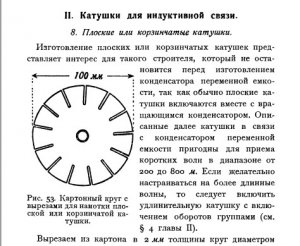

катушка на диске - из книги Гюнтер Книга Радиостроителя!

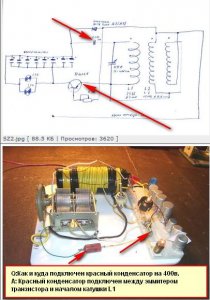

УТОЧНИТЕ СХЕМУ
Схема представленная не увязывается с фото?
Уточните почему такое несоответствие.

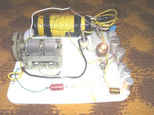

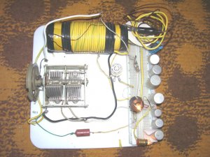

На на фото все соответствует схеме, вот ещё фоты.
Но опять же не следует один в один копировать, ибо у меня никогда не получается
в точном соответствии со схемой, ведь нужно режим транзистора подбирать, поэтому могут и другие варианты включения элементов.

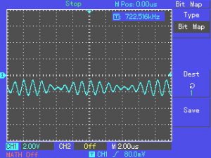

Диаметр трубы 35 мм, просто когда в ТимСпике спрашивали, я наугад прикинула, а потом замерила... Элементы схемы специально не подбирала, сделала из того что валялось, с конденсаторами ещё проще, зачерпнула из коробки горсть и навтыкала.
Частота генератора +/- 950-972-981 КГц, чуть плавает, что видно на осциллографе.
    172,9 КБ · Просмотры: 3.122
    189,1 КБ · Просмотры: 3.122
    186,5 КБ · Просмотры: 3.122
    25,8 КБ · Просмотры: 3.117
